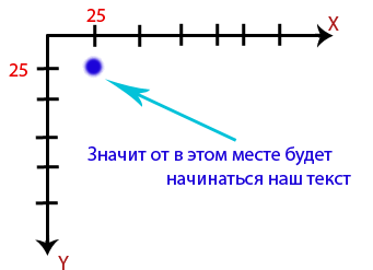

Приступим и в первый раз мы напишем программу благодаря которой, в браузере должен отобразиться наш текст.
Для начала (Для удобства) код пишем в НетБинсе (так как можно стразу исправить все ошибки).

Да должен под чиркнуть то что в Джава график рисуется так:
Сохраням наш класс.
