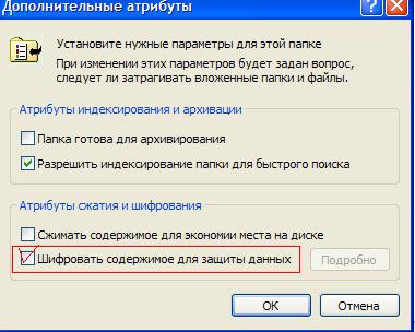

Вопрос:
Если включено шифрование папки, винда переустановлена, в безопасности показан пользователь как на скрине, можно ли каким-нибудь способом вернуть данные?
[spoiler]
[/spoiler]
PS Через безопасность ни добавить нового владельца,пользователя ни удалить не получается.
Re: Блокируется доки старой учетной записи
Добавлено: 11 апр 2011, 13:03
Ооо... старый понт... Прежде чем переустанавливать винду надо было сертификаты изьять. а так... Ну эт практически не восстановимо. Есть пара софтин, можно ими попробовать, но опять же далеко не факт что это что-то даст (((
